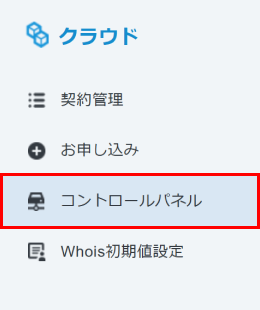

1.コントロールパネルへアクセス
「コントロールパネル」をクリック

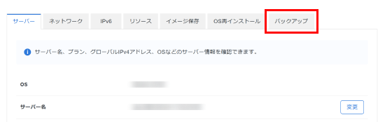

3.「バックアップ」をクリック
タブメニューの「バックアップ」をクリックしてください。
「バックアップ」をクリック

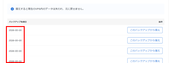

4.バックアップ一覧を確認
取得されているバックアップの一覧が確認できます。
バックアップ一覧を確認

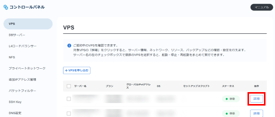

2.「詳細」ボタンをクリック
復元するVPSの「詳細」ボタンをクリックしてください。
「詳細」ボタンをクリック

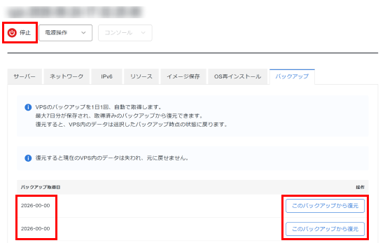

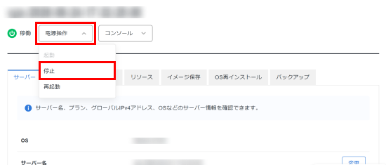

3.「電源操作」より「停止」を実行
「電源操作」より「停止」を実行してください。
「電源操作」より「停止」を実行
4.「バックアップ」をクリック
「バックアップ」をクリック
5.「このバックアップから復元」をクリック
VPSが停止したことを確認してください。
「このバックアップから復元」をクリック
復元するバックアップの取得日を確認し、「このバックアップから復元」をクリックしてください。

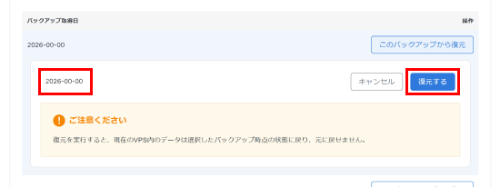

6.「復元する」をクリック
復元するバックアップの取得日が正しいことを確認し、「復元する」をクリックしてください。
「復元する」をクリック

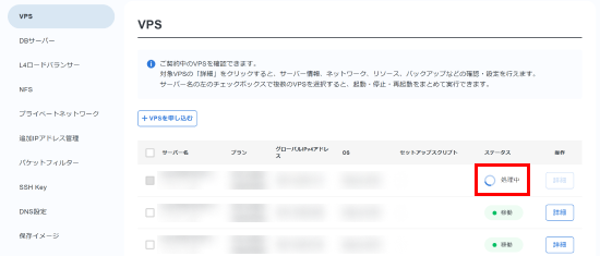

8.VPSのステータスを確認
自動的にVPS一覧画面に戻りますので、復元対象のVPSのステータスが「処理中」になったことを確認してください。

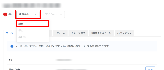

9.「電源操作」より「起動」を実行
VPSのステータスが「処理中」から「停止」になったら、VPSの詳細画面から「電源操作」より「起動」を実行してください。
「電源操作」より「起動」を実行
