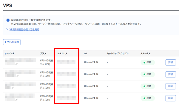

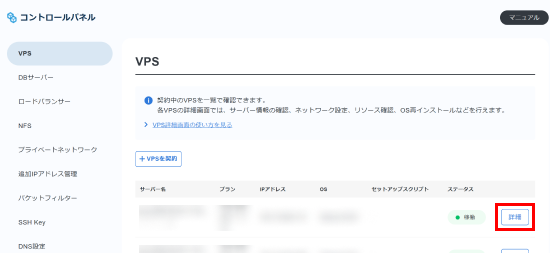

IPアドレスの確認
XServerアカウントにログイン
メニューの「VPS」より、契約中のVPS一覧からIPアドレスを確認することができます。
VPS一覧からIPアドレスを確認

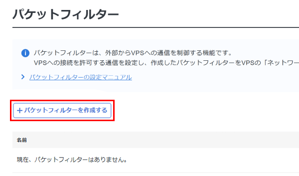

3.パケットフィルターを作成(未作成の場合)
パケットフィルターが未作成の場合は、「パケットフィルターを作成する」をクリックしてください。

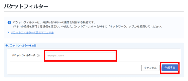

パケットフィルター名を入力し、「作成する」ボタンをクリックしてください。
パケットフィルター名を入力し作成

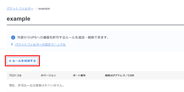

5.SSH接続用のルールを追加
「+ ルールを追加する」をクリックしてください。
「+ ルールを追加」をクリック
表示された入力画面で、以下の内容を入力・選択し、「追加する」ボタンをクリックします。
プロトコル TCP
IPバージョン IPv4
ポート番号 22
接続元IPアドレス/CIDR 接続を許可する接続元のグローバルIPアドレス(例:203.0.113.10/32)

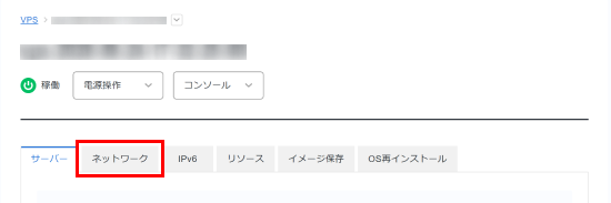

8.「ネットワーク」タブをクリック
「ネットワーク」タブをクリックしてください。
「ネットワーク」タブをクリックするスクリーンショット

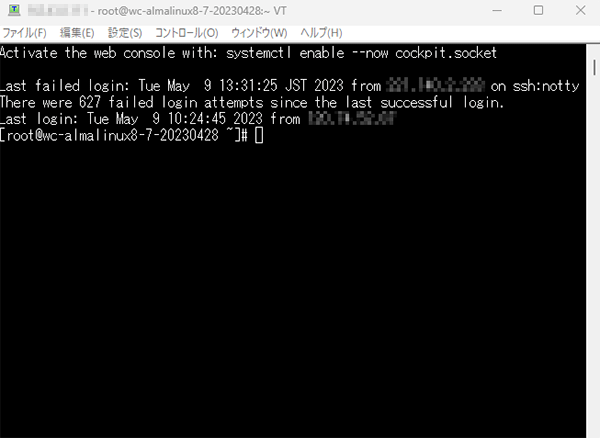

3. 接続
入力が完了したら「OK」をクリックし接続してください。
TeraTermSSH認証接続中の画面

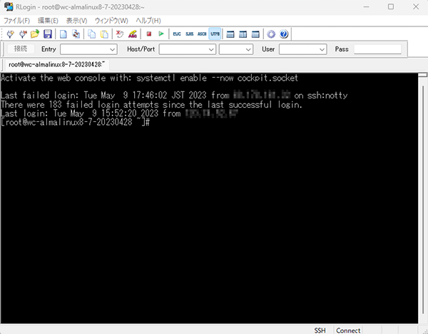

2.接続
元の画面に戻ると先ほど設定したエントリーが追加されています。
Server Select起動画面
接続したいエントリーをクリックし、「OK」ボタンをクリックすると接続されます。
Server Select接続中画面
登録したエントリーは残るので、次回以降はすぐに接続可能です。
