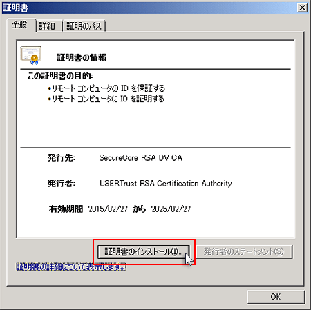

3.中間証明書のインポートウィザードを開始します
サーバーにアップした中間証明書ファイルのアイコンをダブルクリックしますと、証明書の情報画面が表示されます。

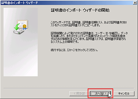

画面内の「証明書のインストール(I)」ボタンをクリックしてください。「証明書のインポートウィザード」が表示されます。
4.証明書のインポートウィザードを進めます
開始後、「次へ(N)」ボタンをクリックして次の画面へ進みます。

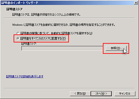

5.証明書ストアを選択します
「証明書を全て次のストアに配置する(P)」を選択します。
「参照(R)」ボタンをクリックすると「証明書ストアの選択」画面が表示されますので、「物理ストアを表示する」のチェックボックスを付け、[中間証明機関]→[ローカルコンピュータ]を選択します。
「OK」ボタンをクリックして作業を進めてください。

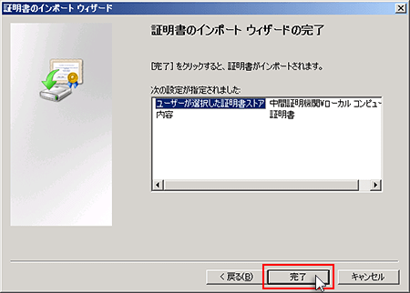

6.中間証明書のインポート完了
完了画面が表示されましたら、「完了」ボタンをクリックしてください。
「正しくインポートされました」と表示されれば完了です。「OK」ボタンをクリックしてください。

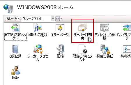

3.管理ツールよりIISマネージャー7.0もしくは7.5を起動します
IIS7.0/7.5起動後、 「機能ビュー」より「サーバ証明書」をダブルクリックします。

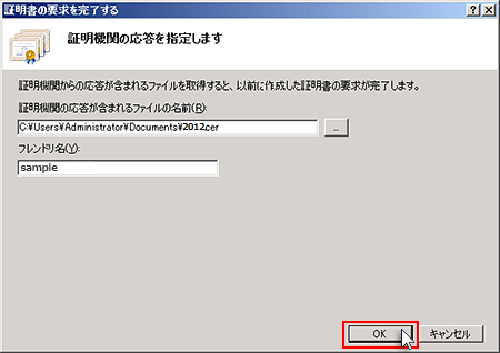

4.右側の「操作」メニューより「証明書の要求の完了...」をクリック
5.証明書ファイルを指定し、フレンドリ名をつけます
以下のように設定を行い、「OK」ボタンをクリックします。
項目名 入力内容
証明機関の応答が含まれるファイルの名前(R) 手順2で保存したファイルを指定
フレンドリ名(Y) 任意の文字列
例) sample

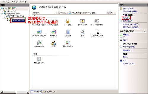

6.証明書の設定を行うWebサイトを選択します
IISマネージャの画面左側における 「接続」メニューより、証明書の設定を行うWebサイトを選択し、画面右側の「操作」メニューより「バインド」をクリックします。
7.httpsのバインド設定を行います
「追加(A)」ボタンをクリックします。
※更新の場合は以前に設定を行った「https」を一覧から選択し、「編集(E)」ボタンをクリックします。

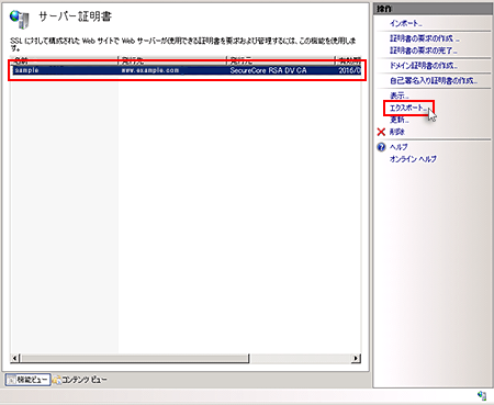

1.管理ツールよりMicrosoft IIS7.0もしくは7.5を起動します
IIS7.0/7.5起動後、「機能ビュー」より「サーバ証明書」をダブルクリックします。
2.バックアップをとる証明書を選択します
インストールしたサーバIDを選択し、画面右側の「操作」メニューより「エクスポート...」をクリックします。
3.エクスポート先を指定します
ファイルの保存先とファイル名を指定し、パスワードを設定すれば完了です。
