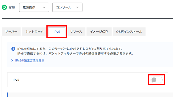

4.「IPv6」タブでIPv6を有効にする
「IPv6」タブを選択し、IPv6のスライドスイッチをクリックして、IPv6を有効にします。(設定は即時反映されます)
IPv6を有効にする

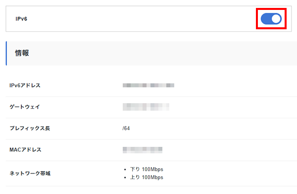

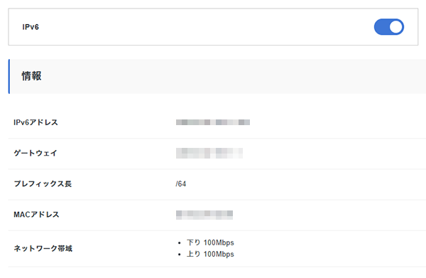

IPv6が有効になり「情報」にIPv6アドレス情報が表示されます。
IPv6アドレス情報を確認
