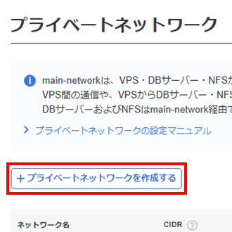

3.「+プライベートネットワークを作成する」をクリック
「+プライベートネットワークを作成する」をクリックしてください。
「+プライベートネットワークを追加」をクリック

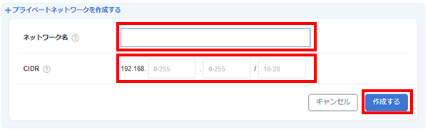

4.ネットワーク情報を入力し、「作成する」をクリック
ネットワーク情報を入力し、「作成する」をクリックしてください。
ネットワーク情報を入力

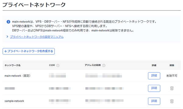

5.作成したネットワークを確認
作成したネットワーク名が一覧に表示されます。
追加したネットワークを確認

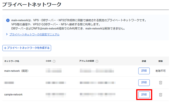

1.「詳細」をクリック
追加したネットワーク名の「詳細」をクリックしてください。
「詳細」をクリック

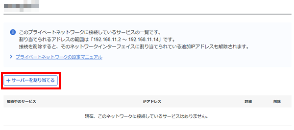

2.「+サーバーを割り当てる」をクリック
「+サーバーを割り当てる」をクリックしてください。
「+割当先サーバを追加」をクリック

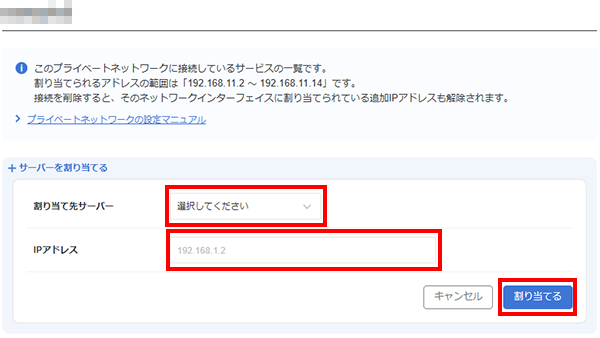

3.割り当て先サーバーとIPアドレスを指定し、「割り当てる」をクリック
「割り当て先サーバー」でプライベートネットワークを割り当てるサーバーを選択し、「IPアドレス」に定義されたネットワーク範囲内のIPアドレスを入力して、「割り当てる」をクリックしてください。
割り当て先サーバーとIPアドレスを指定

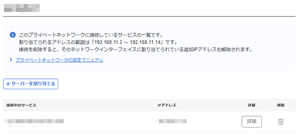

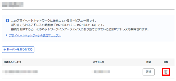

1.対象サーバーのゴミ箱アイコンをクリック
VPSをプライベートネットワークから切断する場合は、まず対象のサーバー名のゴミ箱アイコンをクリックしてください。
対象サーバーのゴミ箱アイコンをクリック

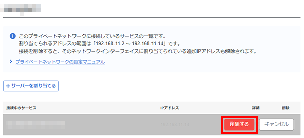

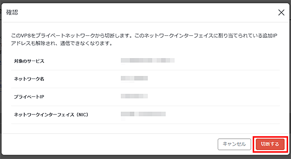

3.確認モーダルで「切断する」をクリック
切断対象のサーバー名が正しいことを確認し、「切断する」をクリックしてください。
※このネットワークインターフェイスに割り当てられている追加IPアドレスも解除され、通信できなくなります。
確認モーダルで「切断する」をクリック

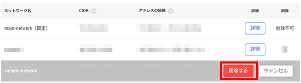

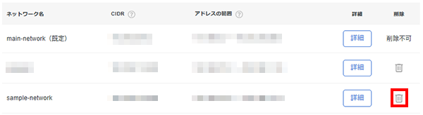

1.対象ネットワークのゴミ箱アイコンをクリック
プライベートネットワークを削除する場合は、対象のプライベートネットワークのゴミ箱アイコンをクリックし、「削除する」をクリックしてください。
2.「削除する」をクリック
削除対象のプライベートネットワークが正しいことを確認し、「削除する」をクリックしてください。
「削除する」をクリック

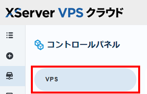

2.「VPS」をクリック
メニューの「VPS」をクリックしてください。
「VPS」をクリック

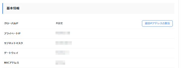

5.プライベートIPアドレス情報を確認
「基本情報」に切り替わり、割り当てられたプライベートIPアドレス情報が表示されます。
