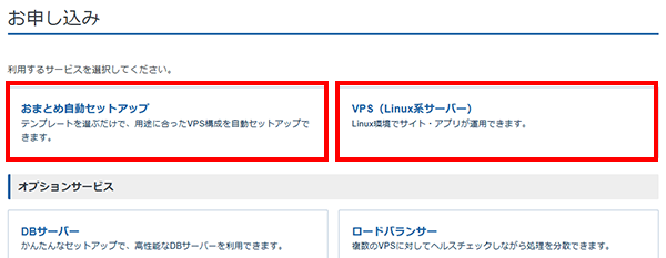

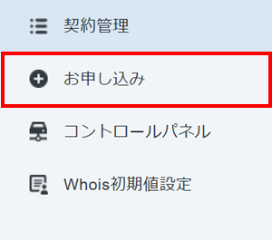

1.「お申し込み」をクリック
XServerアカウントへログインし、メニューの「お申し込み」をクリックしてください。
「お申し込み」をクリック
2.申し込みを進める
「おまとめ自動セットアップ」または「VPS(Linux系サーバー)」を選び、申し込みを進めてください。
申し込みを進める

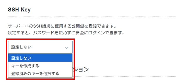

3.SSH Keyの設定
「SSH Key」の項目で、設定方法を選択してください。
設定しない
SSH接続のログイン方法はパスワード認証となります。
キーを作成する
SSH接続のログイン方法は鍵認証となります。
登録方法は「自動生成」と「インポート」から選択できます。
  • 自動生成:公開鍵と秘密鍵のペアを自動生成します。秘密鍵は1度だけダウンロードできます。
  • インポート:ローカルPCなどで作成した公開鍵を指定して登録できます。

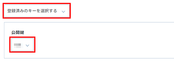

登録済みのキーを選択する
選択した公開鍵は、サーバー側への設定が自動で行われます。
サーバー申込み画面でSSH Keyを設定
※SSH Keyに登録済みの公開鍵を利用したい場合は、「登録済みのキーを選択する」を選択し、対象の鍵の名前を指定してください。
登録済みのキーを選択する

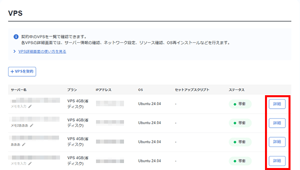

3.「詳細」ボタンをクリック
対象のVPSの「詳細」ボタンをクリックしてください。
「詳細」ボタンをクリック

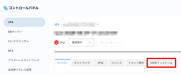

4.「OS再インストール」タブをクリック
「OS再インストール」タブをクリックしてください。
「OS再インストール」タブをクリック

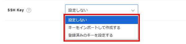

5.SSH Keyの設定
設定しない
キーをインポートして作成する
「登録名」と「公開鍵」を入力してください。
登録済みのキーを設定する

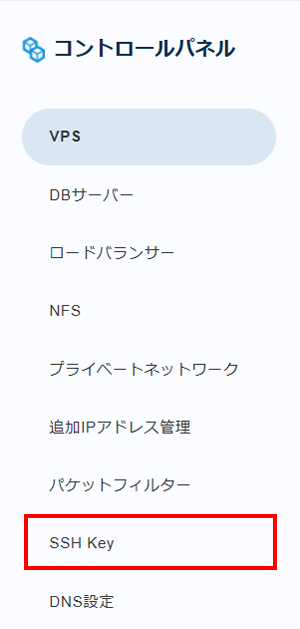

コントロールパネルの「SSH Key」から、公開鍵を登録できます。登録方法は「自動生成」と「インポート」から選択できます。
1.XServerアカウントにログイン
「コントロールパネル」をクリック
2.「SSH Key」をクリック
メニューの「SSH Key」をクリックしてください。
「SSH Key」をクリック

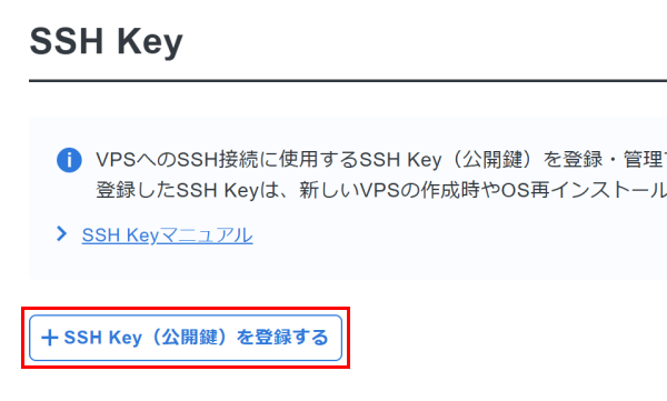

3.「SSH Key(公開鍵)を登録する」をクリック
「SSH Key(公開鍵)を登録する」をクリックしてください。

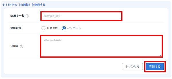

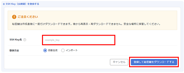

4.内容を入力し、登録する
SSHキー名と登録方法を入力・選択し、登録してください。
SSHキー名
「SSH Key」に登録する名前です。任意の名前を入力してください。
登録方法
  • 自動生成:公開鍵と秘密鍵のペアを自動生成します。秘密鍵は登録時に1度だけダウンロードできます。
    「登録して秘密鍵をダウンロードする」ボタンをクリックしてください。
  • インポート:ローカルPCなどで作成した公開鍵を登録できます。公開鍵を入力し、「登録する」ボタンをクリックしてください。
自動生成で登録する場合
インポートで登録する場合

2.「SSH Key」をクリック
「SSH Key」をクリック

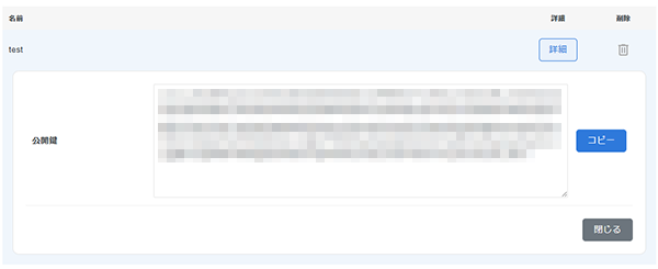

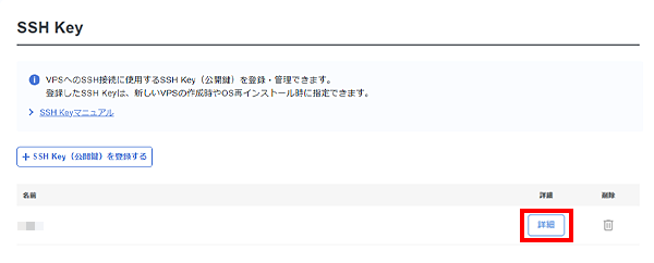

3.「詳細」ボタンをクリック
確認したいSSH Keyの「詳細」ボタンをクリックしてください。
「詳細」ボタンをクリック
公開鍵の内容を確認できます。「コピー」ボタンから公開鍵をコピーすることもできます。
公開鍵の内容を確認

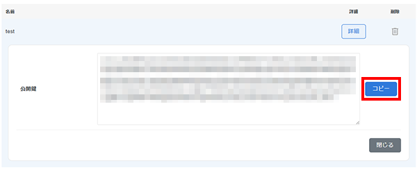

1.対象の公開鍵をコピー
「SSH Key」の一覧から使用したい公開鍵の「詳細」ボタンをクリックし、内容を表示します。
「コピー」ボタンをクリックし、公開鍵をコピーしてください。(手順3で使用します)
公開鍵をコピー

1.「SSH Key」をクリック
XServerアカウントへログインし、「コントロールパネル」をクリックしたうえで、メニューの「SSH Key」をクリックしてください。
「コントロールパネル」をクリック
「SSH Key」をクリック
